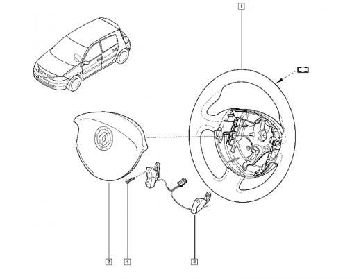

Voila, je viens de finir le montage du régulateur de vitesse sur ma Mégane, avec des pièces d'origine.
Pour ceux a qui ça intérresse, je vais faire la liste des pièces avec références et prix.
Interrupteur Ref 82 00 107 841 Prix TTC février 2009 => 22.77€
Boutons commande au volant Ref 82 00 218 170 Pièce neuve trouvé sur Ebay pour 42 € avec frais de port. Désolé, je n'ai pas le prix du neuf chez Renault.
AirBag conducteur en hamonie avec la finition de ma voiture (Niveau d'équipement EA2 et HARM01) Ref 82 00 301 513 Prix TTC Février 2009 =>332.62 €
Contacteur tournant Commodo pour Mégane avec anti brouillard et régulateur de vitesse (Remplacé en Novembre 2008) Ref 82 00 216 462 Prix TTC novembre 2008 =>191.19 €
Je n'ai pas changé le volant. Tout les models d'Airbag conducteur sont adaptable sur tout les models de volant de mégane II.
Voila, je crois que j'ai fait le tour. Il ne me reste plus qu'a trouver un garage Renault qui voudra bien activer l'affichage sur le tableau de bord.

J'ai mis le régulateur et le limiteur. L'inversseur que j'ai rajouté à coté de la manette de réglage de hauteur des phares, à 3 positions. En haut c'est le régulateur de vitesse, en bas, c'est le limiteur de vitesse et au milieu, c'est la désactivation.
Le régulateur ou le limiteur fonctionne parfaitement sans affichage sur le tableau de bord. Jusqu'a présent, je me callais à une vitesse convenable et j'activais le régulateur ou le limiteur de vitesse en appuyant sur la touche "+" sur le volant.
Je n'ai pas vraiment cherché à trouver un garage renault pour activer l'affichage sur le tableau de bord. En fait, je viens de pété le turbo sur ma voiture. La voiture est à la concession pour le remplacement de cet organe vitale et j'en ai profité pour demander l'activation. Il viennent de m'appeler pour me dire que m'a voiture était prête (Turbo + RV/LV sur tableau de bord)
Pour démonter la coquille de l'airbag, c'est très simple. A l'époque, j'avais trouver un topic pour le démontage de l'airbag volant avec plein de photos. En cherchant un petit peu sur le Forum, tu devrais trouver.
Moi, je commence par faire faire un demi tour au volant. Ensuite, derrière le volant vert le haut, tu as un trou. Dans ce trou, tu mets un tournevis. Tu appuis fort sur le tournevis, puis en même temp, tu aides l'airbag en le faisant glisser vers le bas.
Un conseil : Une fois que tu as fait faire un demi tour au volant, tu débranches la batterie et tu attends 1/4 d'heure avant d'intervenir sur l'airbag. On ne sais jamais, faut pas rigoler avec ces choses là. Chez renault, avant d'intervenir sur l'airbag, ils branchent la valise pour vérouiller les airbags.
Moi, personellement, j'ai juste retiré le fusible du Klaxonne, mais bon... c'est mieux de débrancher la batterie.
Ensuite, une fois que l'airbag est déclipsé, tu as deux connecteurs de reliés sur l'airbag. (un vert et un bleu de mémoire). Il faut les débrancher. Sur ces connecteurs, il y a un petit cache jaune. Il faut dabord tiré sur ces caches jaune avec un petit tournevis pour pouvoir les débrancher. Ils doivent se débrancher tout seul. Pas besoin de forcer.
Voila, j'espère que j'ai répondu a tes questions...

Pouvez vous m'eclairer un peut sur ce qu'est le contacteur tournant?
Est ce que c'est un comodo de remplacement ou une organe interne au volant?
Merci pour vos reponses, parce que perso j'imagine que c'est ce qui fera la relation entre les boutons au volant et la colone de direction mais suis je dans le vrai?
Quand a franceurba tu dis avoir besoin des pieces suivantes:
-Interrupteur Ref 82 00 107 841 Prix TTC février 2009 => 22.77€
(ca ok c'est celui a 3 positions coté du reglage de hauteur des phares et du rheostat d'eclairage)
-Boutons commande au volant Ref 82 00 218 170
(les boutons ne sont pas solidaires a l'airbag?)
-AirBag conducteur Ref 82 00 301 513
(du coup est ce necessaire si les boutons sont a part?)
-Contacteur tournant Commodo pour Mégane avec anti brouillard et régulateur de vitesse (Remplacé en Novembre 2008) Ref 82 00 216 462 Prix TTC novembre 2008 =>191.19 €
(et voila c'est la que je suis vraiment perdu, c'est quoi ca?)
Merci par avance
MEGANE 2 - 1.9L DCi - 120CH (02/2003)
BMW 530d Touring pack sport Futura - 3L - 6 cylindres en ligne - 231CH (01/2007)
Messages: 13556
Message Posté le: Dim 19 Avr, 2009 16:22:39    Sujet du message: Répondre en citant Ajouter à liste des messages à citerRetirer de la liste des messages à citer
En effet le contacteur tournant et la pièce qui permet de faire la liaison électrique entre le volant (airbag/klaxon/régulateur) et la partie fixe de la voiture.
Il faut le changer car celui monté sur ta voiture ne contient pas le cablage pour les boutons du régulateur
Ensuite l'airbag. Les boutons ne sont pas intégrés à celui ci. Il as simplement une forme différente pour pouvoir loger les boutons donc il faut le changer.
Attention. Tu donne une référence mais ce n'est pas forcement la bonne puisqu'il existe plusieurs couleurs d'airbag en fonction de la finition de l'habitacle.
Il faut donc acheter les boutons en plus.
cmoimem
Inscrit le: 19 Avr 2009
Messages: 34
Message Posté le: Dim 19 Avr, 2009 16:33:36    Sujet du message: Répondre en citant Ajouter à liste des messages à citerRetirer de la liste des messages à citer
OK merci beaucoup la ca m'eclaire vraiment, c'est parfait!
