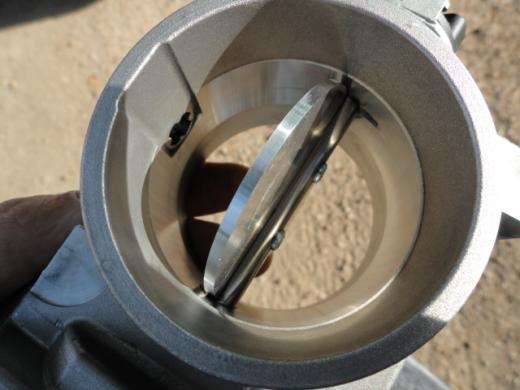

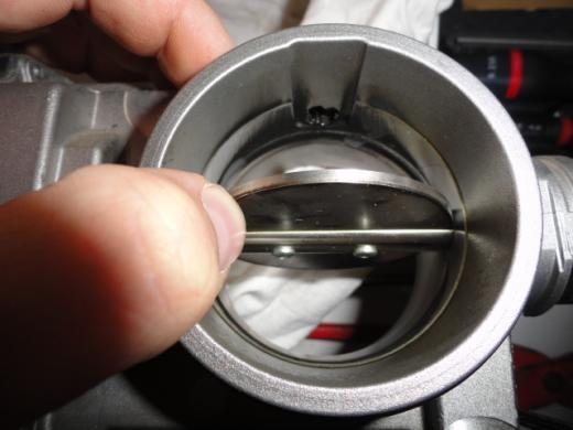

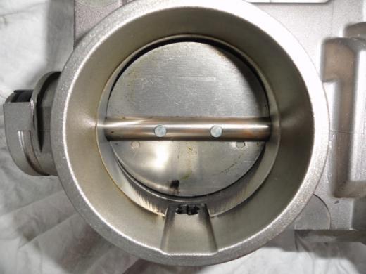

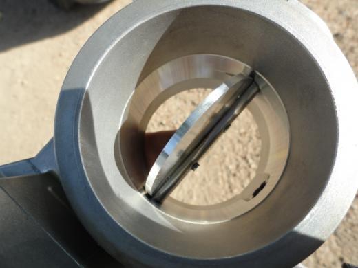

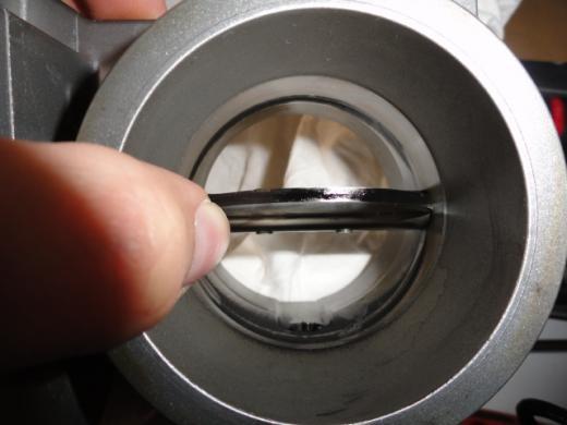

Je fais suite à mes ennuis... Il semble que personne n'aie rencontré la même panne que moi...?
Depuis la mise en ligne de mon sujet, j'ai remarqué en fait que mon ralenti accéléré n'était pas seulement en changeant de vitesse mais tout simplement lorsque je lâche l'accélérateur même avec une vitesse enclenchée. (mais pas tout le temps!?) Exemple: Si je suis en 3ème et que je lâche l'accélérateur, je ralenti c'est évident et lorsque j'arrive à 1000, 1200 voir jusque 1800tr/m la voiture ne baisse pas plus bas en régime et je sens bien quelle tire...
J'ai donc démonté mon boitier papillon pour le nettoyer comme le garage me l'a conseillé et le problème persiste.
Voici les photos du boitier Papillon avant nettoyage.
clic pour agrandir clic pour agrandir clic pour agrandir
Voici les photos après nettoyage.
Je pensais que ce n'était pas très sale mais le garage m'a dit que si, c'était bien encrassé et qu'après un nettoyage cela pourrait résoudre mon problème et me ferrait également un peu moins consommer.

JeanValgeant
Inscrit le: 09 Nov 2010
Messages: 704
Localisation: Paris
Message Posté le: Ven 25 Nov, 2011 01:53:38    Sujet du message: Répondre en citant Ajouter à liste des messages à citerRetirer de la liste des messages à citer
Faudrait peut-être envisager le remplacement du boitier pap + la re-programmation du calculateur (CD livré avec , repro en fonction de la ref du calculateur)... Un capteur de pedale t'aurai des accoups en permanence surtout à bas régime
